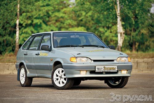

С каких частей большинство поборников тюнинга начинают совершенствовать свой автомобиль?
Правильно, с двигателя и трансмиссии. Мы не стали исключением, возложив столь важный этап доводки на тольяттинскую фирму "ТоргМаш". Конечно, придется потратить время на перегон VAZ 2114 туда и обратно, но оригинальное вазовское "железо" логичнее приобретать из первых рук, минуя посредников. Так автомобиль вновь оказался на родине.
Там же сразу оговорили на будущее установку и настройку подвески. Ведь не секрет, что иногда приходилось критиковать не слишком удачную управляемость тюнинговых машин. Для "четырнадцатой" задачу сформулировали предельно точно - исходя из опыта настройки спортивных шасси характеристики подвесок задать как можно индивидуальнее, попытавшись исключить даже небольшие огрехи управляемости.

И вот все готово. Уже получена желанная кривая возросшей мощности, нарисованы "пилы" новых передаточных чисел трансмиссии... Однако, прежде чем отправляться домой, совершим пробную поездку.
Что ж, характер автомобиля определенно стал мужским. И дело не только в иных характеристиках пружин и амортизаторов. Непримиримо жестким стал руль, изрядно нагруженный стабилизирующими усилиями от изменившихся углов установки колес и винтовой блокировки дифференциала. Непривычно напрягает и рычаг коробки передач с укороченными ходами. Конечно, все это приработается и обкатается, но пока приходится заново привыкать к машине, удивляющей не только отзывчивостью, но и неожиданной послушностью в быстрых поворотах.
С двигателем немного сложнее. После его расточки, замены поршней, вкладышей и обоих валов он еще не набрал пик формы. На беговых барабанах намерили лишь 102 л. с. вместо обещанных 105. Кроме того, прослушивается детонация на высоких (4000-4500) оборотах.
Сначала грешили на плохой бензин, затем на капризный датчик, регулярно зажигающий "check engine". Но все свелось к коррекции программы, после которой мотор заработал, радуя неплохой резвостью в широком диапазоне оборотов. Однако заслуга в этом не только повзрослевшего двигателя. Здесь работает тандем тщательно подобранных лошадиных сил и передаточных чисел.
Новый, "18-й ряд" шестерен с главной парой 3,58 придает машине резвый, но совсем не злобный характер. В результате "четырнадцатая" не требует частых переключений при движении по трассе и в то же время при желании позволяет "выстрелить". Единственное неудобство - вяловатое троганье, требующее или повышенных оборотов, или аккуратной работы сцеплением.
Итак, похоже, что автомобиль, построенный "вокруг коробки передач", состоялся. Конечно, он приобрел не только достоинства, но и недостатки, став, например, заметно шумнее. Однако это неизбежно, ибо иные распредвал и выпускной коллектор добавили звукового сопровождения.
