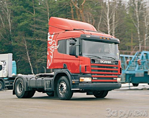

У многих грузовиков-иномарок, предназначенных для работы в России, в конструкции учтены и плохое топливо, и разбитые дороги, и прочие российские беды - так называемый российский пакет. Кроме, пожалуй, одной - бедности. Отечественные МАЗы-КамАЗы покупают вовсе не из-за патриотизма - просто цена их составляет треть, а то и четверть от иномарки, пусть при значительно меньшем ресурсе и с эргономикой, не позволяющей забыть сочную часть русской словесности.
Но нашелся отважный производитель, предложивший автомобиль европейского уровня по приемлемой цене. С января 2002 года, показав с эмблемы язык конкурентам, в России нашли хозяев 130 тягачей "Скания-Гриффин" (грифон - мифологическое животное с туловищем льва, крыльями и головой орла). Какую же иномарку можно купить вместо двух КамАЗов?

Конечно, 9-литровый дизель DSC9 мощностью 310 л. с. - далеко не самый сильный. Есть у "Скании" 11-, 12-, 14- и 16-литровые, дающие до 600 "лошадей" при Евро III и напичканные электроникой по самый турбокомпаунд. Но "грифонам", раскрашенным в цвета российского флага, впору пришлись девятилитровые. Двигатель простой, надежный и отлаженный в производстве, а потому относительно недорогой. Конструкцией и рабочим процессом он похож на отечественные моторы, и чтобы обслужить-починить его, суперспециалист не нужен. Лишь рядный ТНВД с давлением 1800 кгс/см2 на старых топливных стендах не прокрутить, но современные, даже из Малоярославца, справляются. Чугунные двухклапанные головки - отдельные на каждый цилиндр, прокладки головок - стальные, а водяные и масляные каналы в них уплотнены резиной - "веселые ручейки" не побегут. Не забывай менять масло да фильтры - и мотор сторицею воздаст за заботу и расходы. А все-таки воздушный фильтр установлен без учета российских реалий - под кабиной, перед правым колесом. Придется ему воевать с пылью, грязью и лужами - за кабиной, пожалуй, жилось бы уютнее. А вот пластиковые подкрылки при подъеме кабины не уходят вместе с ней вверх, обнажая грязные колеса, а остаются на месте. Значит, доберешься к двигателю более-менее чистым, да и пол кабины дополнительно защищен от дорожной соли.
