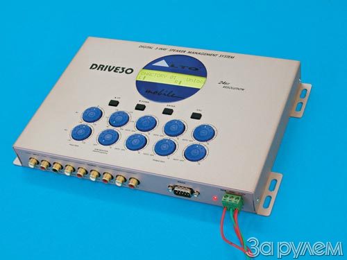

"Драйв 20" стоит примерно 330 долларов. Входов у него два, зато выходов - пять. Из этих пяти четыре позволяют изменять характеристику сигнала практически любым образом: настроить под "пищалки" - пожалуйста, на средние частоты - не вопрос, на мид-басы - еще проще. Наиболее продвинутые решения на базе "Драйв 20" - это, например, двухкомпонентная система с отдельной индивидуальной настройкой каждого (!) динамика плюс сабвуфер - помните про пятый выход?
Следующая модель, "Драйв 30", дороже примерно на тридцатку. Входов здесь тоже два, а выходов уже семь. Первые шесть удобно использовать, скажем, для развитой трехкомпонентной схемы - опять-таки с индивидуальной подстройкой каждого динамика, а последний канал, как и прежде, отдаем сабвуферу. Для установщика здесь просто рай: с такой штукой он может изменять характеристики фильтров, произвольно настраивать эквалайзеры - причем для каждого канала в отдельности! Можно отключить канал совсем, "покрутить фазу", установить любую задержку - в общем, делай что хочешь. А еще можно полазить по меню и присвоить каждому из каналов свое назначение - например, под центральный канал домашнего кинотеатра...

Звуковой процессор "Альто-Мобиле Драйв 30".
