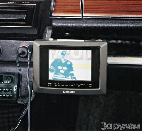

Модели более солидных фирм - "Касио", "Панасоник", "Пролоджи", "Кенвуд", "Кларион" при том же размере экрана стоят минимум в два раза дороже. Есть и более "продвинутые" - с встроенным DVD-проигрывателем. Мы приобрели два телевизора в разных ценовых категориях: тайваньский пятидюймовый "Супер-580" (5000 руб.) и малазийский четырехдюймовый "Касио-М420" (10 000 руб.).
Более дешевый "Супер" по внешнему виду далеко не идеал: зазоры под стать "жигулевским" - с запасом. Зато комплектация приятно удивила: пульт, наушники, блок питания от сети 220 В и переходник для подключения видео. Всего этого у маленького и аккуратного "Касио" нет. Но зато в комплект последнего входит внешняя автомобильная антенна с креплениями - большой плюс! У тайваньского изделия - лишь встроенный выдвижной штырь (впрочем, предусмотрен и антенный вход, и переходник под обычный штекер).

Включаем телевизоры. "Тайванец" безмолвствует. Оказывается, подпружиненный стержень адаптера не достает до контакта отечественного гнезда прикуривателя. Что ж, слегка выкручиваем стержень вместе с пластмассовым держателем. Заработало! Не хватало какого-то миллиметра. Но все равно - прокол: с полуразобранным адаптером ездить как-то несолидно, да и, наверное, небезопасно - еще замкнет.
"Супер" демонстрирует обилие меню со всевозможными настройками - совсем как у "взрослых": тут и выбор языка (есть и русский), параметров изображения, различные режимы поиска каналов и тонкая подстройка. У "Касио" лишь ползунковый переключатель диапазонов (МВ-ДМВ), кнопки поиска и колесико подстройки яркости. Памяти станций нет. Зато на просмотр, скажем, метрового диапазона уходят считанные секунды; "Супер" ищет каналы с основательностью бытового приемника - в несколько раз медленнее. Однако при каждом включении "Касио" приходится настраивать на нужную станцию снова. При слабом сигнале это уже серьезный недостаток. Если телевизор "помнит" канал, все просто: подвинул машину на метр - глядишь, появилась четкая "картинка". А так приходится действовать "вслепую". Чувствительность же у обоих приемников (на одной и той же антенне) примерно одинаковая. Да и, судя по картинке за пределами МКАД, характеристики антенн сопоставимы.
А вот крепление у "Касио" удобнее. Кронштейн фиксируется на специальных липучках. Без всяких отверток телевизор можно развернуть под любым углом, быстро снять как с кронштейном, так и без. Крепления предусмотрены даже для проводов. И антенного провода (5 м) хватит для любого автомобиля.
В движении прием у обеих моделей примерно одинаков: картинка часто срывается, но в пределах МКАД внешняя антенна "Касио" и полностью выдвинутый штырь "Супера" работают удовлетворительно. За городом внешняя антенна берет чуть лучше, но общее качество приема невысокое. И все же на стоящей машине даже в 60 км от Останкинской башни прием вполне удовлетворительный - цвет не пропадает.
Подведем черту. "Касио", на наш взгляд, чистокровный "автомобилист". Для использования вне автомобиля к нему придется покупать блок питания и отдельную антенну (или же снимать ее с машины). А регулировать яркость при изменении освещенности снаружи автомобиля старомодным колесиком даже удобнее, чем через экранные меню. "Тайваньские братья" претендуют на универсальность: различные блоки питания, "своя" антенна, пульт и т. д. Но в автомобиле развернуться антенне негде, штырь приходится отклонять в сторону, подальше от глаз.

"Касио": в комплекте все необходимое, даже внешняя антенна и крепления для проводов.
