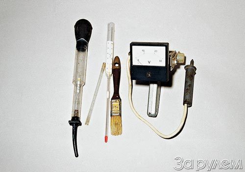

В чем же заключается этот легкий флирт? Тому, кто его затевает, нужен минимальный "джентльменский набор" - ареометр и термометр для измерения плотности и температуры электролита, нагрузочная вилка - для определения состояния батареи, зарядное устройство, кисточка для мойки и раствор питьевой соды - для нейтрализации случайно пролитого электролита. Остальное - пластиковые воронка и емкость, автомобильная лампочка на 45 Вт, пара ключей да кусок провода - есть, наверное, у каждого.

Минимальный набор инструмента для диагностики батарей.
У исправной батареи напряжение под нагрузкой не должно опускаться ниже 10,5 В в течение 10 секунд, а плотность в банках различаться более чем на 0,01 г/смз.
