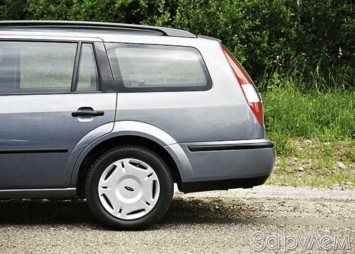

Напомним, что новый "Мондео" дебютировал на рынке с двумя типами кузова - хэтчбек и седан. Теперь, как и ожидалось, покупателям предлагают вместительный грузопассажирский вариант большого "Форда". О "Мондео" журнал уже писал (ЗР, 2001, № 1, 5), повторяться не будем. Поговорим об отличиях универсала и начнем, естественно, с главного - багажного отделения. Для перевозки груза предлагается площадка шириной 1141 мм (между колесными арками) и длиной 1140 мм. При сложенных задних сиденьях длина багажника не дотягивает до круглой цифры 2 м всего два сантиметра. Максимальная высота груза, который можно разместить на образовавшейся "поляне", - 847 мм. Чуть больше простора предоставляет универсал и обитателям заднего сиденья. Сам автомобиль стал длиннее своих менее универсальных собратьев на 73 мм.
Еще одно новшество скрыто под полом багажника. Ведь задняя подвеска универсала отличается от той, что установлена на седане или хэтчбеке. Другой подрамник, другие рычаги, а главное - разнесенные пружина и амортизатор. Такая конструкция позволяет сделать ниши задних колес более компактными и за счет этого расширить багажник. Кстати, "универсальная" подвеска больше понравилась на ходу. Хэтчбек, помнится, отлично проходил мелкие неровности на асфальте, но на "волне" проявлял излишнюю склонность к раскачке. Универсал, может, не столь комфортен на мелких выбоинах, зато куда меньше прыгает на тех самых "волнах". Особенно хорош здесь автомобиль с дизельным двигателем. Характеристики его подвески показались наиболее подходящими для наших неровных дорог. Никакой специальной адаптации подвески для России "Форд" не проводил, считая, что в конструкцию и без того заложен достаточный запас надежности.
"Мондео"-универсал предлагается с тремя бензиновыми моторами (1,8; 2,0 и 2,5 л) и двумя двухлитровыми дизелями (90 и 115 л. с.). Цена автомобиля в зависимости от двигателя и комплектации - от 20 600 долларов США.
