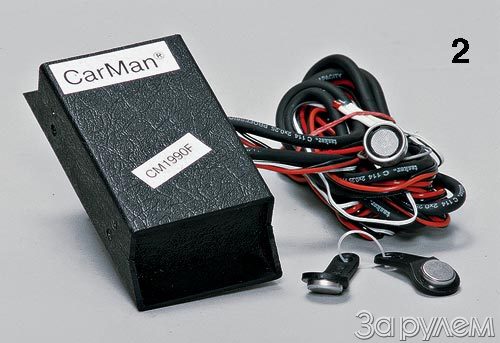

Способ применим на впрысковых моделях ВАЗа и "аналогичных" иномарках - в общем, там, где присутствуют индуктивный датчик положения коленвала и зубчатый шкив. Принцип защиты основан на том, что стандартному шкиву "удаляют зубы", после чего штатная электроника автомобиля по понятным причинам "сходит с ума" и отказывается управлять двигателем. А чтобы беззубый шкив (фото 1) слушался хозяина, устанавливают фирменный системный блок (фото 2), работающий "переводчиком" между датчиком и штатным блоком управления двигателем. Просто, как правда.
Установку системы на автомобиль можно вести... да хоть на виду у угонщиков - скрывать-то нечего: вот беззубый диск, вот наш электронный блок, а вот штатная проводка - делайте, ребята, что хотите... Удаленные зубы шкиву не вернуть, а работать со "щербатым" умеет только обученный электронный блок - его замена на новый ничего не даст. Количество модификаций зубчатых венцов очень велико - можно добавлять по две, по четыре, по шесть подобных "меток" в самых разных ориентациях.

Электронный блок со жгутом проводов и т. п. Для иномарок разработчики подготовили программу по виртуальному удалению зубьев, дабы ничего не напортить: сначала посмотрим на монитор, а потом уже возьмем напильник.
