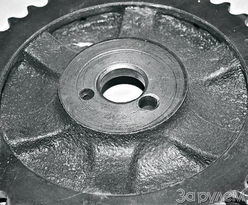

Выслушав рассказ бедолаги, сняли клапанную крышку. Видим привычную картину: цепь движется, а распредвал стоит. Причина как на ладони: на торце звездочки распредвала пустое отверстие из-под штифта. Выворачиваем болт, снимаем звездочку - в отверстии фланца распредвала виднеется обломок штифта (см. фото). Штифт не срезало, как мягкую заклепку или гвоздь, а слегка согнуло и разорвало. Причина не столь загадочна, как иному может показаться, - она известна со времен первых "Жигулей". По неопытности, а скорее по разгильдяйству слесарь ставил звездочку с перекосом. Лень было повернуть коленвал и ослабить цепь, чтобы совместились оси штифта и отверстия в звездочке - вот он и напрессовывает ее, невзирая на перекос, и натужно вращает штатный болт. Пытаясь к этому насилию приспособиться, штифт испытывает сильный изгиб, но его металл термообработан для повышения твердости, поэтому, бывает, сразу же ломается. Это, между прочим, полбеды! Куда хуже ситуация, когда штифт только треснет. В этом случае его "доломают" переменные силы, действующие на распредвал при работе, но когда это случится, неизвестно. Что дальше? Распредвал, лишенный привода, остановится, а те клапаны, что останутся в открытом положении, от ударов поршней согнутся. После этого машина катится, пока хватит выбега, а там и буксирный трос пора доставать. Приехали! Теперь мотору нужен серьезный ремонт.

Кромка отверстия в звездочке замята - это сделал штифт в момент поломки и проворота деталей.
