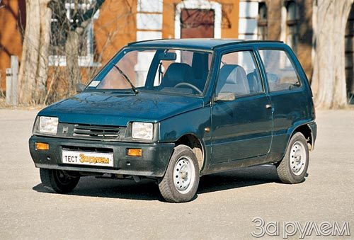

До недавнего времени выбор у покупателей серпуховских автомобилей был небогат. Варьировались лишь панель приборов, сиденья да бамперы, черные или в цвет кузова. Но лед, кажется, тронулся. У нас образец из партии автомобилей, собранной для изучения спроса. Новый вариант "Оки" - с электровакуумным приводом сцепления (ЭПС) и новыми сиденьями. По прогнозам заводчан, такая машина может привлечь интерес покупателей. Понравится она тем, кто хочет автомобиль с "автоматом", и, разумеется, инвалидам.
ДВЕ ПЕДАЛИ
Третья - сцепления - становится ненужной, так как усилие в приводе создает вакуумная камера, соединенная тросом со штатным механизмом выжима. Электроника его вовремя выключит и плавно включит, при необходимости - притормозит двигателем. Водителю остается только переводить рычаг переключений передач в нужное положение. И ногам просторнее - нет "лишней" педали.
О конструкции системы и ее особенностях мы уже рассказывали (ЗР, 1999, № 7; 2001, № 12). Разработчики на этом образце специально сохранили ножной привод сцепления. Значит, оба варианта легко сопоставить - ведь дело происходит на одной и той же машине. Щелкнул клавишей на панели приборов, и можно по старинке качать педаль.
При первом знакомстве особой разницы в поведении машины не чувствовалось - необкатанная, она уверенно держалась в общем потоке при любом варианте управления. С включенным ЭПС при спокойной езде сцепление работает нормально, однако при интенсивном разгоне и быстром переключении передач оно часто буксует из-за медлительности исполнительного механизма. Автомобиль при этом заметно дергается.
Нужна привычка и при переходе с высших передач на низшие. Выбрать момент переключения будет удобнее, если автомобиль оснастить тахометром или ввести цветные секторы на спидометре. Возникли проблемы с четвертой передачей: несколько раз сцепление не включилось при разгоне. Приходилось уходить на третью и только через нее опять на четвертую. Возможно, это связано с плохой регулировкой - точнее узнаем при ближайшем ТО.
Есть еще беда: с ней столкнулись, когда оценивали ездовые качества на полигоне в Дмитрове. "Оке" с двумя пассажирами и включенным ЭПС не удалось тронуться на 30-процентном подъеме. А ведь по Правилам на такой крутизне легковушка должна пройти путь не менее двух длин своего кузова. В обычном варианте "Ока" этот трюк выполняет легко.
