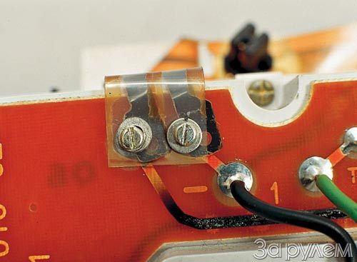

К тридцати восьми тысячам перестали гореть левые "габариты", лампы освещения комбинации приборов и подсветки номерного знака. Первым делом заменили соответствующий предохранитель (7,5 А). Новый почему-то оказался выносливее предыдущего: он не перегорел, зато через минуту салон наполнился клубами сизого дыма. Соседи по гаражу, почуяв угрозу, быстро собрались к месту происшествия. Прибежал даже запыхавшийся владелец "шестисотого", прижимая к кобуре дорогой импортный огнетушитель. К счастью, помощь не понадобилась. От пожара спасла молниеносная реакция водителя, мигом вырвавшего из гнезда "вечную" перемычку.
Поиски привели к приборному щитку. Бывалые слесари не поверили своим глазам: свинью подложили... еще на заводе! Соединительные винты платы не попали в отверстия контактных дорожек. В итоге плюс с минусом оказались в опасной близости. Чуда не произошло - разноименные полюса встретились. Тепло короткого замыкания не смог рассеять и балластный резистор... Щиток - штука дорогая (1700 рублей). Недолго думая, выгоревшую "печать" заменили проводами, особо тщательно заизолировав все соединения. И ничего - работает.

Халтурная сборка - причина пожара.
Обуглившийся "балластник".
