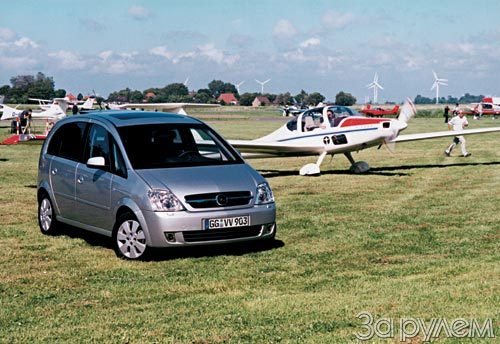

Колонка отмерила очередные сорок литров и выключилась - бак "Меривы" полон, можно и перекусить. Только вонзил зубы в сэндвич, пытаясь в уме разделить литры на километры, гляжу, около машины опять какой-то любопытный герр вертится. Это будет... это будет... ровно восемь с половиной литров на сотню! За полторы тысячи километров, из которых львиная доля пришлась на автобаны, где крейсерская скорость была около 150 км/ч, а местами льстивый спидометр выдавал и 180! Т-а-ак, вот и фрау показалась... Очень неплохо для такого неудобообтекаемого испуганного колобка - это определение возникло, когда первый раз увидел живьем " Опель Мерива": наивно распахнутые и чуть встревоженные фары на едва обозначенном носике моторного отсека, короткий и полный, неожиданно крупный вблизи, кузов. Да и откормлен колобок на славу - со мной и чемоданом на полторы тонны потянет, однако аппетит продемонстрировал более чем скромный.

На моей машине оказался самый слабый силовой агрегат из гаммы: 1,6 л, восемь клапанов, 87 л. с. Чудес от него не ждал, тем более приятным оказалось, что недостаток мощности чувствовал лишь при обгонах на скоростях хорошо за сотню. В остальном - спокойный и тяговитый мотор, вполне подходящий для водителя, не обремененного амбициями. А вот коробка передач добавила ложку дегтя: синхронизаторы V передачи явно сачковали, пришлось вспоминать двойной выжим с перегазовкой. Впрочем, скорее всего, это дефект данной машины - у "Корсы" таких проблем не возникало. А ведь она платформенный донор: мотор поперек, передний привод, "Мак-Ферсон" спереди и продольные рычаги сзади, лишь на 139 мм увеличена база.
Однако куда заметнее прирост высоты: "Мерива" достает до подбородка рослому мужчине и на скорости очень чувствительна к боковому ветру. Зато дверные проемы у нее как ворота, хоть стол вноси. Ощущение простора внутри усиливает большая площадь остекления да еще два прозрачных люка в крыше. Высокая посадка, прекрасный обзор, удобное кресло с тремя регулировками, руль с утолщениями у основного хвата, регулируемый по высоте, - к этому автомобилю не нужно привыкать, сел и поехал. Строгий черный салон выполнен в нынешнем "опелевском" техностиле: плоские панели, прямые линии, ровные углы. Интерьер оживляют лишь светлая полоса по периметру, окрашенная под алюминий центральная консоль да хром на ободках приборов, дверных ручках, рычаге коробки. Недешевый, приятный на ощупь пластик, кожа - сдержанно и стильно. Ни меньше ни больше чем положено такому автомобилю.
А вот по богатству комплектации тестовая "Мерива", упакованная по максимуму почти всем дополнительным оборудованием, и более серьезным машинам может фору дать. Чего стоят лишь ксеноновые фары с омывателем, навигатор, совмещенный с аудиосистемой "Сименс-NCDC2013" с восьмью динамиками, климат- и круиз-контроли, внутреннее зеркало с автоматическим затемнением, многочисленные электроприводы, четыре подушки безопасности и две полноразмерные шторки.
