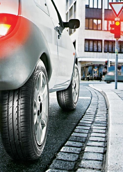

Рисунок протектора выполнен асимметричным. В центре - сплошные "пояса жесткости", отвечающие за тормозные качества и точность руления. Мощные плечевые шашки, дополнительно укрепленные низкими перемычками, обеспечивают хороший контакт в быстрых поворотах, а тонкие косые "надрезы" и широкие водоотводящие канавки позволяют ехать по воде аки посуху - в пределах законов физики, конечно.

ContiEcoContact 3.
Хорошо прогнозируемая в управлении и сравнительно недорогая шина. Автомобиль ведущих европейских производителей уже комплектуют новым "Экоконтактом". В розничной сети смена поколений никак не отразится на цене шин.
