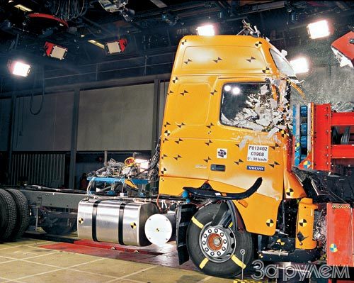

Огромная "бочка" летит в новенькую кабину тягача. Удар! Трещит искореженный металл, вылетает ветровое стекло - лицо водителя-манекена по-прежнему спокойно и бесстрастно...

Для проверки прочности кабины автомобиль жестко крепят к полу, внутрь сажают манекен. Увесистый маятник, подвешенный на цепях, бьет в переднюю часть машины чуть ниже точки Н водителя (тазобедренный сустав). Энергия удара для небольших грузовичков составляет 30 кДж, для тяжеловозов - на 10 кДж сильнее. Такой "мордобой" равносилен встречи автомобиля с неподвижным препятствием на скорости примерно 35-40 км/ч.
Теперь проверим жесткость крыши. Стойки должны быть прочными, чтобы кабина не деформировалась при опрокидывании. Сверху пристраивают плиту и давят на крышу с усилием, вдвое превышающим нагрузку на переднюю ось, но не более 10 тонн.
Заднюю стенку "мучают" с помощью плоской плиты, которая имитирует груз, догоняющий кабину при аварии. Усилие - в пять раз меньше максимальной грузоподъемности автомобиля.
Если кабина осталась закрепленной на раме, деформированная крыша не придавила голову манекена, а сместившаяся задняя стенка не достала до сиденья, грузовику открыт путь на конвейер.

Производители проверяют жесткость кабины по собственным методикам. Тяжелый маятник бьет в одно из наиболее опасных и уязвимых мест - стойку со стороны водителя.
Это не дорожная авария, а один из тестов на пассивную безопасность фирмы "Вольво".
