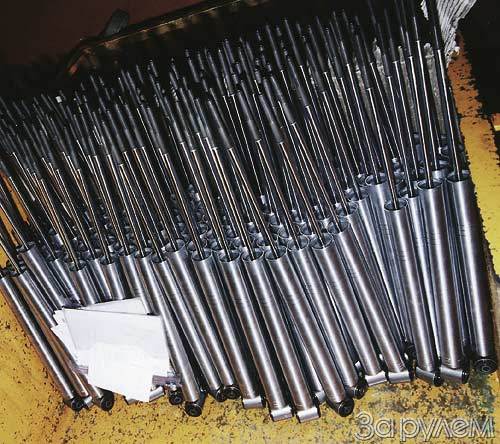

Это еще не амортизаторы, это – «полуфабрикат».
