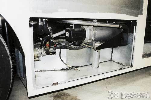

Учтены и наши морозы – кузов оклеен пенопластовым утеплителем, а отапливается автономной «печкой» на дизтопливе. (Тепла от системы охлаждения двигателя может не хватить, поэтому на него особо и не рассчитывают, сохранив этот вариант как резервный.)

Автономная «печка» в нашем климате не рос
