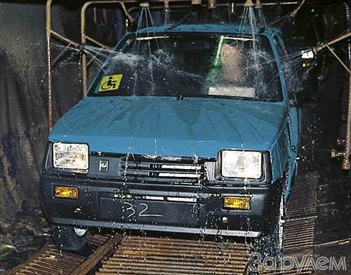

Дальше «вверх по течению» стоит гордость СеАЗа – «дождевальная» камера, не предусмотренная вазовской технологией и смонтированная местными умельцами всего два года назад. До того, как бедную падчерицу ВАЗа выгнали из отчего дома, ее кузов варили на трех (!) разных заводах из одних и тех же штамповок. Со временем выяснилось, что размеры кузовов сестренок «ушли» и отличаются на один, два, а то и более миллиметров. Новые штампы заводу пока не по карману. Через три минуты в дождевальной установке места потеков сразу показывают, где подогнать отбортовку или заложить мастику, чтобы закрыть щели.

Дождевальная камера: «Внутри сижу – на течь гляжу».
