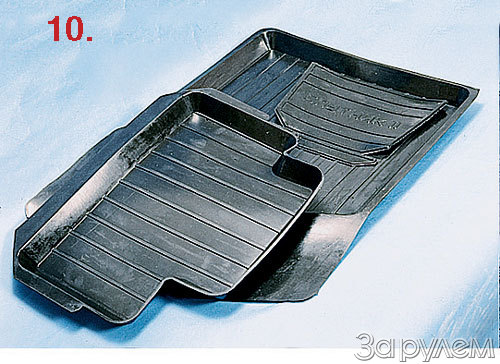

Без наименования, изготовлено в Польше
Сделаны из пластика. Очень жесткие. Шипами с нижней стороны можно поранить руку, но даже такие выступы не препятствуют скольжению. Моются легко. А в целом - так себе.
Цена - 350 руб.

1 6500 2100 1150 0 0
2 8500 2950 1300 5 0
3 7100 2300 1250 20 5
4 7500 2300 1400 30 10
5 1800 600 300 0 0
6 7500 2400 1350 120 5
7 8000 2750 1250 130 10
8 7150 2500 950 150 20
9 2960 1000 480 180 20
10 8350 2600 1400 210 10
