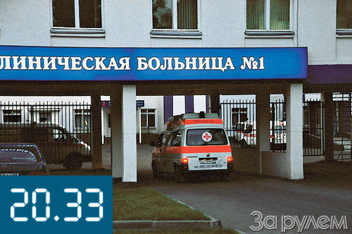

20.33. Восемь минут - и мы на Бассейновой улице. Честно говоря, в настоящей большой больнице становится страшновато... как перед визитом к любому врачу.
