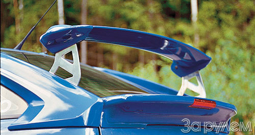

Не перегружая читателя техническими подробностями, упомянем главное. У седана VAZ 2110 3 ТМС и хэтчбека VAZ 2112 ТМС много общего. Прежде всего - единый стиль. Пластиковые накладки не только меняют внешний облик. Они спроектированы с учетом аэродинамики автомобилей, и каждая деталь выполняет определенную функцию (подробности в ЗР, 2000, № 12). Кузова отличаются от серийных нестандартным цветом, более тщательной подгонкой деталей, дополнительной шумоизоляцией, доработанными арками задних колес. Одним словом, спецкомплектация. Даже дверные ручки окрашены в соответствующий цвет, а на VAZ 2112 - еще и пластиковое "жабо" (рамка ветрового стекла). Интерьеры тоже очень похожи: есть спортивные рули, накладки на педали, иные рычаги коробок передач. Ткань сидений и обивок теперь черная со вставками в цвет кузова. Выглядит такое сочетание строго и стильно. Но основная изюминка салонов - удобные спортивные сиденья "Рекаро". Это специальное предложение фирмы для "Лады-ТМС" по очень привлекательной цене. В розницу именитые немецкие кресла обойдутся почти в два раза дороже.

Спойлер здесь не только для красоты.
