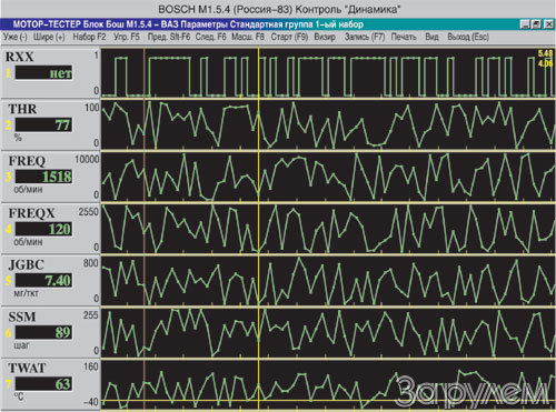

Сразу же после загрузки станет ясно, что самарская программа ориентирована на образцовый сервис: на первой странице - список механиков, возглавляемый администратором. Компьютер помнит настройки конкретного мастера, его клиентов, методику тестов (ее можно изменять). Словом, каждый может настроить программу под себя, организовать свое рабочее место. Можно распечатать и свободную таблицу результатов диагностики до и после ремонта - пусть клиент убедится, что не зря платит деньги. "Мотор-тест" умеет рисовать графики, отслеживая сразу несколько параметров (по выбору) - например, обороты двигателя, сигнал кислородного датчика, угол опережения зажигания, длительность впрыска, расход воздуха и т. п. Разумеется, присутствует и весь набор стандартных функций: считывание и стирание текущих и сохраненных кодов неисправностей, управление бензонасосом, форсунками, регулятором холостого хода, вентилятором. Короче, возможности ДСТ-2М программа перекрывает с лихвой. Да и обойдется дешевле, чем тестер с набором картриджей, - всего 440 долларов.

Графическое отображение параметров в самарской программе.
