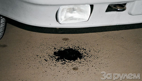

Под огромным мостом-путепроводом ждет своих покупателей добрая сотня автомобилей - "волги", "газели", "баргузины", "соболи". Практически под каждой машиной небольшая лужица с налипшим на нее тополиным пухом. Выяснять, каким недержанием страдает каждый конкретный автомобиль, не стали - есть лужа, значит, по крайней мере, в агрегаты что-то залито, а это уже обнадеживает.

Подтекание масла Правилами не возбраняется.
