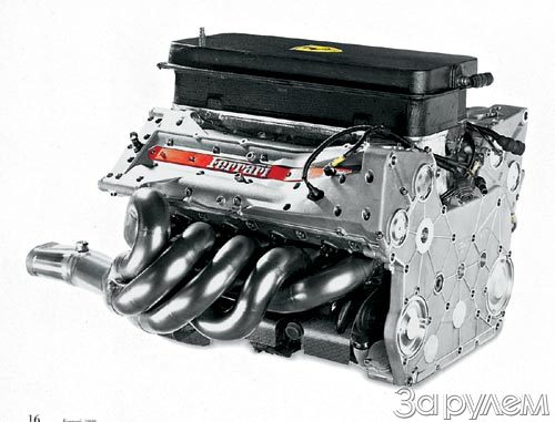

ТРЕХЛИТРОВЫЙ ТАБУН
Характерный визжащий звук формульного мотора нельзя перепутать ни с чем. Если максимальные обороты двигателя обычной легковушки редко превышают 6000-7000 об/мин, то пульс формульного сердца достигает 18 000 об/мин. В такой "раскрутке" мотора кроется один из главных секретов энерговооруженности болида. При разрешенном объеме 3 л мощность достигает 900 "лошадей", масса - 100 кг с небольшим, а размер сопоставим с... кокер-спаниелем (сравнение от команды "БМВ-Вильямс").
"Раскрутить" мотор еще сильнее в принципе можно, но... бессмысленно. Во-первых, с ростом оборотов лавинообразно увеличиваются потери на трение: наступает момент, когда они попросту "съедают" прирост мощности и КПД мотора падает. Во-вторых, при разгоне болида до 360 км/ч силы инерции, действующие на поршень в нескольких направлениях в каждом из 10 цилиндров, уже достигают 11 тонн, грозя разорвать двигатель на куски! Эти силы практически "убивают" мотор всего за одну гонку.
Наконец, третьим камнем преткновения стал механизм газораспределения, просто не успевающий наполнить цилиндры топливной смесью. Ведь на 18000 об/мин время открытия клапана ничтожно мало - тысячные доли секунды.

За всю историю гонок формулы на "Феррари" ставили четырех-, шести-, восьми- и двенадцатицилиндровые моторы. С введением современного регламента рабочий объем мотора уменьшили с 3,5 до 3 л, а число цилиндров - до десяти. Мощность этого красавца - свыше 800 л. с.
