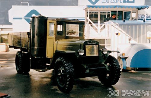

В тридцатые годы прошлого века в СССР выпускали так называемые газогенераторные автомобили, которые "топили"... березовыми чурками, торфом или углем. Слово "топили" не случайно в кавычках - дрова не горели, а термически разлагались при относительно низкой температуре, превращаясь в газ, который и сгорал в цилиндрах. Необходимость выпуска автомобилей с вертикальным котлом газогенератора была вызвана не отсутствием запасов нефти, а сложностью доставки бензина в отдаленные районы страны.

"УралЗИС-5", работающий на дровах, - чуть ли не единственный
сохранившийся экземпляр первых газогенераторных машин.
