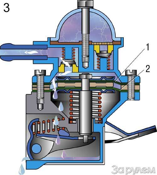

А бывает, охлаждение в порядке, а масла опять-таки "стало больше"... Только попахивает оно бензином. Ищите, каким образом горючее попало в картер! Чаще всего - через прохудившиеся диафрагмы бензонасоса (рис. 3). Косвенный признак - черный дым выхлопа, а то и неровная, с пропусками работа двигателя по причине переобогащения рабочей смеси бензином: "лишние" его пары через систему вентиляции засасываются в карбюратор.

Рис. 3. Бензонасос с порванными диафрагмами - причина появления бензина в картере: 1 - рабочие диафрагмы; 2 - предохранительная диафрагма.
