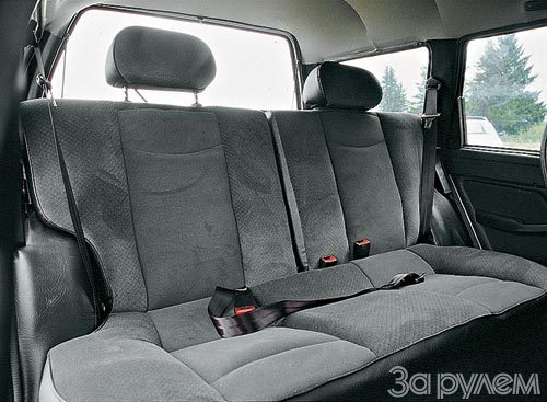

Из особенностей, присущих только универсалу, упомяну горбик в задней части крыши. Благодаря ему у пассажиров второго ряда сидений стало просторнее над головой. Впервые на ижевских автомобилях появились подголовники задних сидений - дань комфорту и требованиям безопасности. Еще одна приятная мелочь - единый ключ для замков зажигания, дверей водителя и грузового отсека. Вскоре "врежут" замок и в правую переднюю дверь. Тут стоит упомянуть, что мы знакомимся с опытным образцом, а покупатель получит машину с внедренными новинками второго этапа модернизации. Помимо упомянутых замков, их перечень включает новый руль, электростеклоподъемники, обогрев передних сидений, атермальные стекла, цельноформованные обивки дверей (вместо составных), измененные накладки стоек. Чуть позже, к концу 2003 года, вместо натяжной обивки потолка будут устанавливать формованную.
