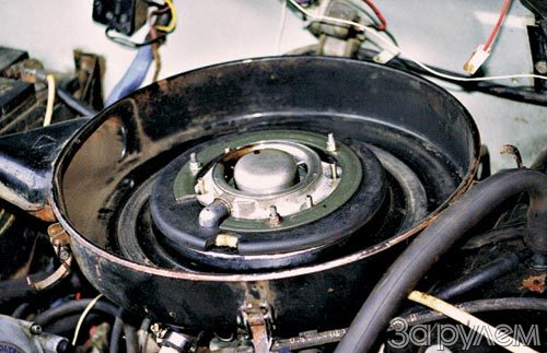

Смеситель лучше поставить сверху — не придется лишний раз лезть в карбюратор.
