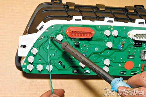

Это еще не все. Сегодня уже трудно кого-либо удивить маршрутным компьютером. Стоит он от 500 до 2000 руб. Но если на вашем автомобиле приборная панель фирмы VDO, то покупать его не нужно. В новой программе контроллера заложены и функции маршрутных компьютеров. Теперь, протянув провод между панелью приборов и колодкой диагностики (фото 3), можно выводить ряд параметров на табло панели, а всего их около двадцати, включая температуру охлаждающей жидкости, расход топлива, скорость автомобиля, напряжение бортовой сети и прочее. А если загорится лампа Check engine, можно, не прибегая к помощи специалиста, посмотреть код ошибки.

Дополнительным проводом соединяем приборную панель с колодкой диагностики - и реализуем функцию бортового компьютера.
