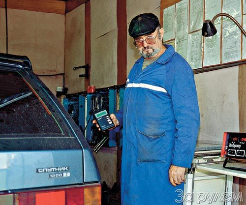

При проверке системы впрыска такого автомобиля сканером мы оцениваем так называемый коэффициент коррекции СО. И получаем интересную картину. На заводе, очевидно, никому не придет в голову возиться с каждой серийной машиной. Все они к нам попадают с коэффициентом коррекции -0,003 (фото 1), но с совершенно разной токсичностью выхлопа - от 0,5 до 10% СО, - здесь уж не всякий газоанализатор долго прослужит. Вот вам и черный от сажи дым выхлопа!

Как мы это делаем? Подключив сканер и прогрев двигатель до рабочей температуры, на холостом ходу изменяем величину коэффициента коррекции СО, одновременно контролируя токсичность газоанализатором. Получив значение СО около 0,8±0,1%, даем небольшую выдержку и, убедившись в стабильности показателя, фиксируем подобранное (новое) значение коэффициента коррекции в памяти ОЗУ-контроллера. Затем, как того требует ГОСТ, устанавливаем повышенные обороты холостого хода - около 3000 об/мин. Вновь проверяем параметры токсичности и, при необходимости, корректируем.

1. Привычная картина!
2. Вот теперь - порядок.
