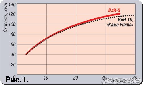

Первый тест - определение динамических характеристик автомобиля (рис. 1). Оказалось, что с шинами ВлИ-5 время разгона до 120 км/ч аж на 6 секунд больше, чем с шинами ВлИ-10 и "Кама Flame". Мало того, максимальная скорость "Нивы" на ВлИ-5 меньше на 5 км/ч, чем у других участников теста! Это уже серьезно. Значит, затраты мощности на качение "дубовых" диагональных, да еще и зубастых ВлИ-5 гораздо больше, чем радиальных, поэтому при движении с одной и той же скоростью автомобиль на шинах ВлИ-10 и "Кама Flame" расходует меньше топлива.

Рис. 1. Динамические характеристики "Нивы" при разгоне с места.
