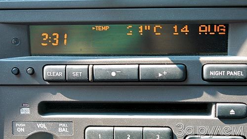

Впрочем, раздражать владельца может не только загорающаяся лампа, но и угасающий дисплей бортового компьютера SID. На его жидкокристаллическом экране латинские символы постепенно превращаются в нечитаемую клинопись. На фоне "неубиваемой" ныне электроники откуда-нибудь из Сингапура это напомнило жидкие кристаллы, вытекавшие из первых советских калькуляторов. А ремонт экрана - это опять потеря немалых денег и времени.

Потухший дисплей облегчит карман долларов на 800.
