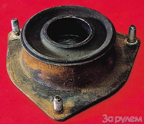

Стук левой передней стойки, появившийся на 63-й тысяче, заставил провести ревизию ходовой части. Амортизаторы - как передние (газонаполненные "Плаза" из Санкт-Петербурга), так и задние (заводские) - оказались вполне работоспособными. Звук же издавала верхняя опора стойки. Ее крепкий на вид корпус треснул, разрушился и запрессованный в нее подшипник. Дефектные детали заменили. Спереди и сзади установили хорошо зарекомендовавшие себя амортизаторы "Плаза" новой модификации. Повторю, насущной необходимости в этом не было - просто воспользовались случаем, чтобы начать потребительские испытания полного комплекта, предоставленного фирмой-изготовителем.

С разрушенной опорой стойки ездить опасно.
