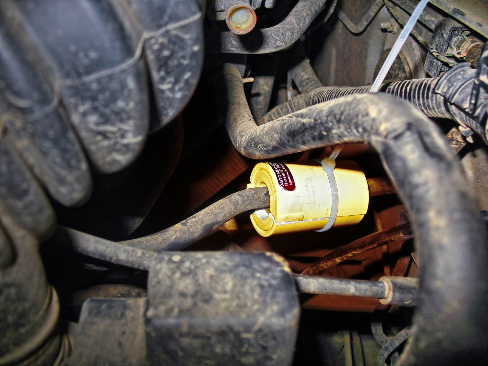

Попавшее к нам в руки изделие его авторы назвали сублиматором. Если верить описанию, оно экономит топливо, снижает СО и СН, увеличивает ресурс мотора. Более того, сублиматор даже повышает на 25% емкость аккумуляторной батареи и выравнивает компрессию по цилиндрам. Чудеса, да и только!

Понятно, что оценивать снижение токсичности на современных автомобилях, прямо скажем, тяжеловато: там и без сублиматоров на выходе будут сплошные нули. Поэтому для экспериментов выбрали три машины «второй свежести»: Hyundai Accent с обманкой вместо нейтрализатора, Оку ВАЗ‑11113 с двигателем, прошедшим через капремонт и начальную стадию обкатки, а также ВАЗ‑21013 с пробегом около 20 000 км после недавней переборки мотора ( нивовского).
Перед проверкой двигатели прогрели до рабочей температуры, после чего начали замеры. Сначала сняли показания в штатной комплектации, затем установили сублиматор на шланг топливоподающей магистрали и, дав моторам поработать, повторили замеры токсичности. Результаты свели в таблицу. Оценив результаты, мы решили остановиться на достигнутом, не переходя к изучению влияния прибора на экономичность, заряд АКБ и мочеполовую функцию. Причина очевидна: во всех случаях разница между «до» и «после» оказалась сопоставима с точностью измерений, причем не всегда в пользу сублиматора. Обещанных десятков процентов ни мы, ни приборы не увидели.
