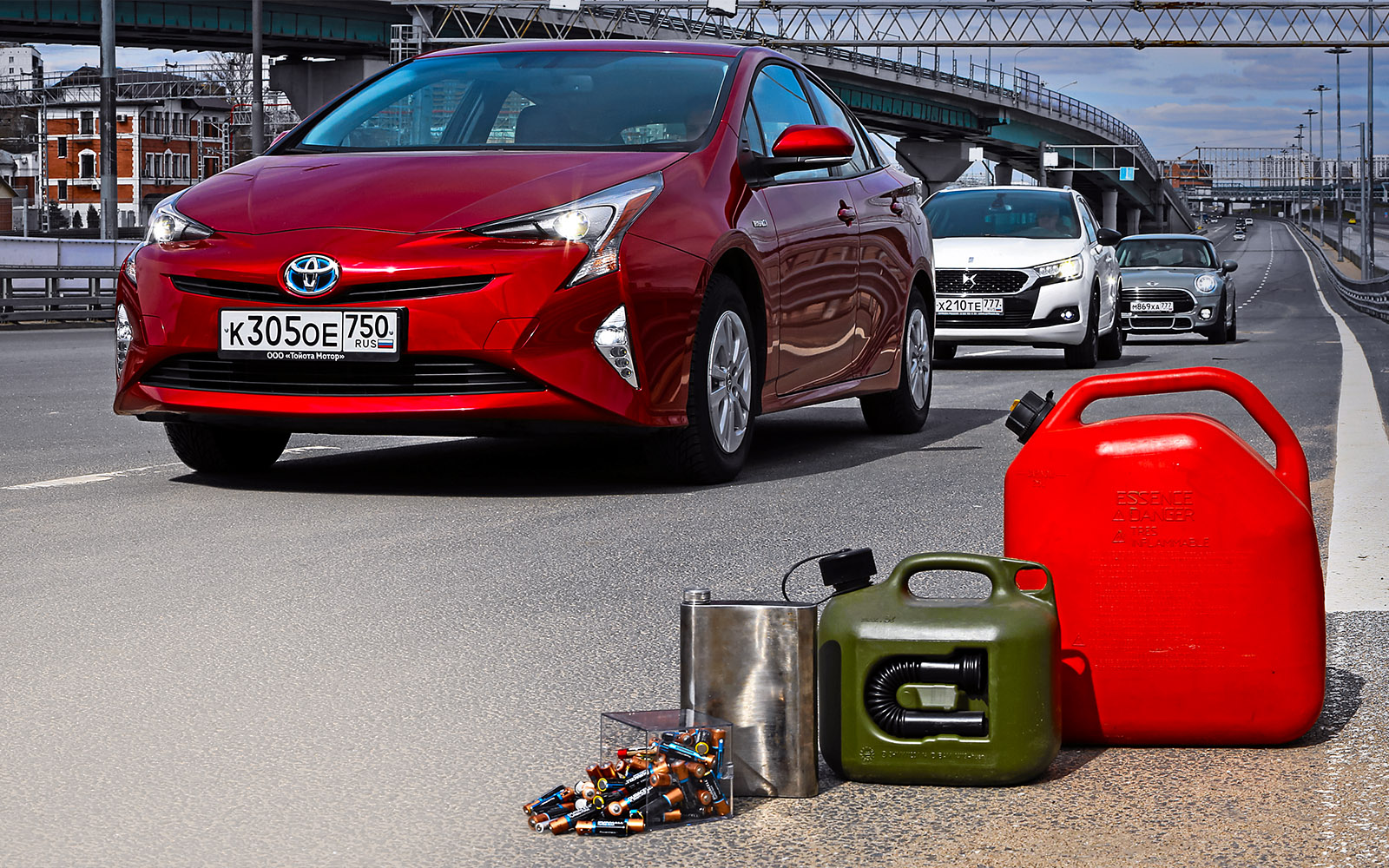

Toyota Prius, DS 4 Crossback, Mini Cooper - тест на экономичность
Так ли экономичен гибридный Prius нового, четвертого поколения, как заявляют в компании Тойота, — вот в чем вопрос! Оценить эффективность Приуса в реальных условиях нам помогли два автомобиля с традиционными силовыми установками – DS 4 Crossback с дизелем-малоежкой и Mini Cooper с бензиновым трехцилиндровым турбомотором. Насколько они прожорливее гибридного Приуса, и прожорливее ли в принципе?
Я твердо решил, что добьюсь своего. Если после моциона по бесконечным пробкам трип-компьютер Приуса показывает расход менее четырех с половиной литров на сотню, то при равномерной неспешной езде по ночной Московской кольцевой я смогу выйти на паспортные три литра!
Как на духу: экономил изо всех сил. Выбрал режим Eco. Встал в самый медленный ряд на МКАДе. Едва нажимая на педаль, поддерживал скромные 80 км/ч, уставившись в графический акселерометр на панели приборов. Несколько раз даже пристраивался за фурой, стараясь держаться в слипстриме. Но проблема в том, что редкие дальнобойщики ездят по ночной кольцевой в темпе 90‑летней старушки. И когда идущие следом грузовики начали сигналить, я психанул! Перешел в режим Normal, разогнался до 100 км/ч и закончил 108‑километровый круг именно в таком ритме – естественном для себя и адекватном для других.
Когда Prius замер на той же АЗС, откуда стартовал чуть больше часа назад, трип-компьютер показал неожиданный результат: 4,3 л/100 км. Это лишь на «десятку» меньше того, что мы с Тойотой привозили из самых изнурительных московских пробок! Неужели гибридная силовая установка работает столь эффективно и скромный городской расход – по большей части заслуга рекуперативного торможения?
Всё познается в сравнении. Оценить эффективность Приуса в реальных условиях нам помогут два очень экономичных автомобиля с традиционными силовыми установками – DS 4 Crossback с дизелем-малоежкой (1,6 л, 120 л.с.) и Mini Cooper с бензиновым трехцилиндровым турбомотором (1,5 л, 136 л.с.). Насколько они прожорливее гибридного Приуса, и прожорливее ли в принципе? На протяжении недели мы настойчиво искали ответ именно на этот вопрос.
