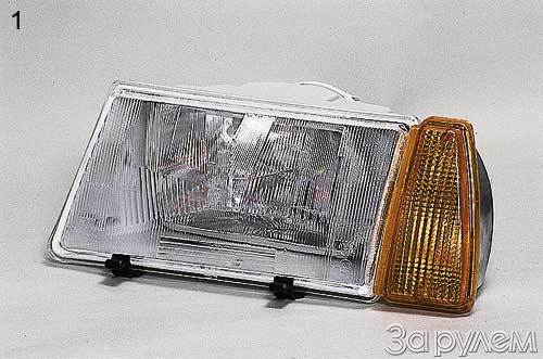

Для «Самары» — три фары: новая (фото 1) и две старые — 1988 года (фото 2) и 1990 года (фото 3). Все производства «Автосвет» (конкуренты в ЗР, 2001, № 5). Биографии у всех разные. Самая почтенная по возрасту (1988 года) прожила жизнь в «тепличных» условиях: автомобиль практически не выезжал в темное время суток, да и зимой не эксплуатировался. А вот машину с фарой 1990 года гоняли круглогодично. В обеих фарах использовались лампы только рекомендуемой заводом мощности. В третьей на 120-й тысяче (всего их натикало 150) был заменен рассеиватель.
Кто из троих победил? Если хотите подробно, предлагаем взглянуть на таблицу 1. Если квинтэссенцию, пожалуйста.
У двух фар наблюдалось размытие светотеневой границы. В отдельных случаях — с потерей регламентируемой формы (фото 10). Старение фар особенно заметно по точкам, характеризующим дальний свет: освещенность дорожного полотна снижена в среднем в полтора раза. По освещенности в режиме ближнего света у фары 90-го года выпуска наблюдается значительное снижение показателя в точке 75R. У образца 88-го года это значение лучше... чем у новой фары. В точке 50R обе старушки намного обогнали молодежь. Вот что значит старая закалка!

1. Фара VAZ 2108 (новая).
Изготовитель / «Автосвет», г. Киржач.
Год выпуска / 2001.
Пробег / 0 км.
Светотеневая граница нечеткая.
Оценки: ближний свет — «4», дальний свет — «5», ослепление встречных водителей — минимальное.
Общая оценка — «4».
