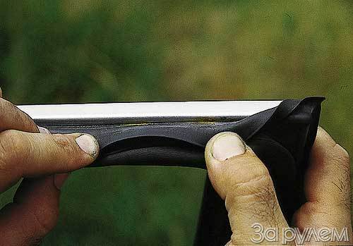

"Битая машина" - звучит почти как приговор и ни один продавец просто так в этом не признается. Отремонтированный же на Западе автомобиль почти не отличишь от нового и даже по документам не узнаешь, был ли он в аварии, если поврежденные навесные панели не рихтовали, а просто заменили.
После внешнего осмотра в нашей троице вне подозрений оказался только БМВ. У "Ауди" снимали капот, правую фару и правое переднее крыло (последнее красили), заменяли ветровое стекло. У "Мерседеса" снимали оба передних крыла, капот, двери, лючок бензобака (по нему обычно и подбирают краску), красили крылья. Впрочем, заметить это можно только по крепежу: содранная заводская эмаль на головках болтов, двойной отпечаток от шайб. При перекраске эти "отметины" все же видны, хоть и покрыты уже слоем новой эмали. Зато ни следа краски на кромках панелей, резиновых уплотнителях, ни потеков, ни шагрени - немецкие мастера свое дело знают. Сколько ни смотри, больше ничего не высмотришь; магнит, как правило, тоже бесполезен - при сильном ударе силовые элементы правят на стенде, а "обвеску" наваривают новую, так что шпатлевки - ни грамма, да и мастика фирменная. Поэтому в случае сомнений лучше отправиться на диагностику: заплатив $30-50, будете уверены, что не зря потратили $25 000, или же сможете поторговаться, а то и вовсе отказаться от покупки.
