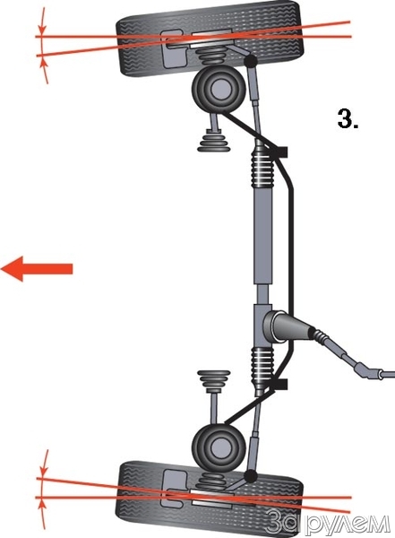

Схождение - угол между продольной осью автомобиля и плоскостью, проходящей через центр шины управляемого колеса (рис. 3). Схождение считается положительным, если плоскости вращения колес пересекаются перед автомобилем, и отрицательным, если они, наоборот, пересекаются где-то сзади.
