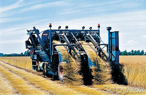

Ткацкие станки с некоторых пор перестали быть монополией легкой промышленности. Этот образец предназначен для изготовления льняного полуфабриката.
Льняные волокна с этого поля идут прямиком на завод "Даймлер-Крайслер", где из них делают панели дверей.
