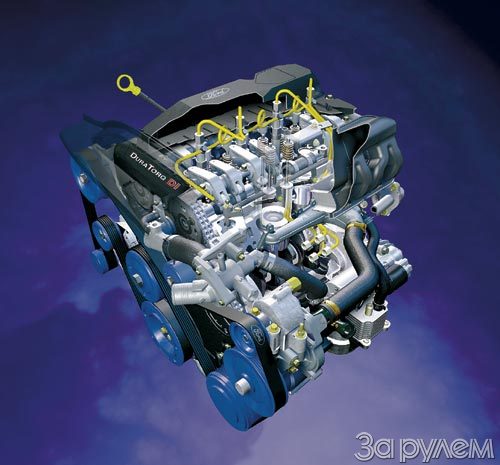

"Дюраторк" открыл новую страничку в истории "Форда", изменив без малого тридцатилетней традиции, - это первый дизель марки "Форд" с четырьмя клапанами на цилиндр. В камеру сгорания поступает больше воздуха - растут мощность и крутящий момент, снижается количество вредных веществ в отработавших газах. При многоклапанной схеме проще закрутить заряд, создать "вихри", способствующие лучшему сгоранию смеси.
Вместе с клапанами удвоилось и количество распредвалов. Главное - они переместились наверх, в головку блока, что позволило уменьшить инерционность привода, снизить потери на трение. У прежнего дизеля распредвал находился в блоке цилиндров, а коромыслами клапанов управляли штанги. На "Дюраторке" на клапан по-прежнему давят коромысла - в отличие от современной схемы непосредственного привода, они позволяют снизить габаритную высоту мотора. Чтобы уменьшить трение и увеличить ресурс, в местах контакта коромысел с кулачками распредвала установили ролики.
В отличие от предшественника, на "Дюраторке" не нужно регулировать тепловые зазоры - их выбирают гидротолкатели. Маслу доверили еще одну регулировку: оно давит на шток гидронатяжителя цепи.
У предшественника был литой чугунный коленвал, в "Дюраторке" он стальной, кованый. Износостойкость повысили, закалив шейки током высокой частоты. Благодаря современным материалам и технологиям стальной коленвал не проиграл чугунному в прочности, заметно потерял в весе и стал более долговечным.
Снизу коленчатый вал теперь фиксируют не несколько отдельных крышек, а единая рама из алюминиевого сплава. Она крепится к блоку цилиндров и, будучи опорой, одновременно увеличивает жесткость блока. Это принесло свои плоды - снизились вредные шум и вибрации. Сверху же двигатель "закрыли" похожей плитой - распредвалы уложены в жесткую двухспальную "постель".

Современный шестнадцатиклапанный дизель "Дюраторк".
