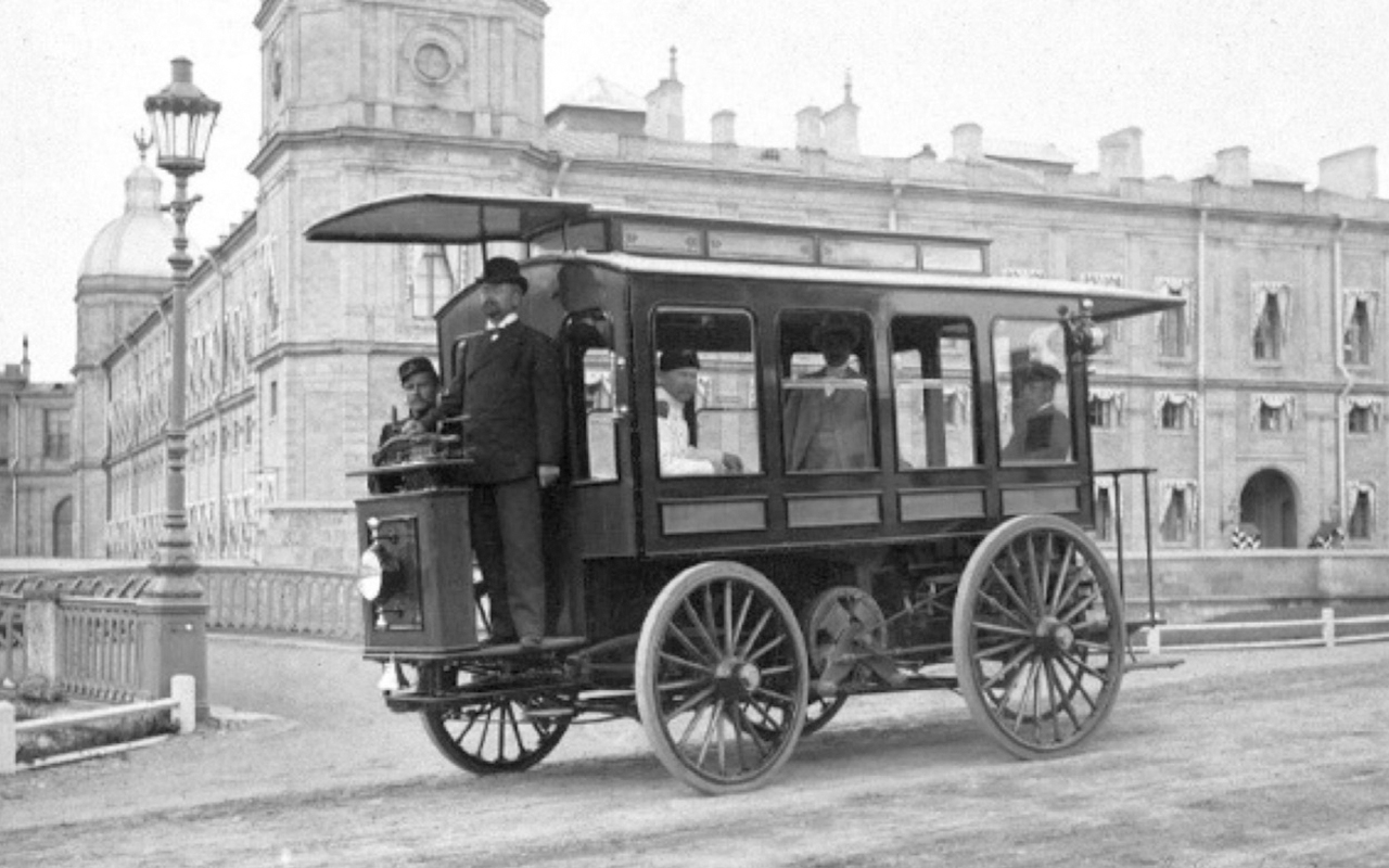

Электроавтобусы
Дело, конечно, не ограничилось двухместными электромобилями. Тот же Романов активно разрабатывал и общественный транспорт – например, электрические омнибусы на 17 и 24 места. И первый из них (как и двухместный электромобиль ранее) был воплощен в реальности.
«Топливный бак» электроомнибуса составляли 44 аккумулятора – их хватало почти на 65 км пути. Двигалось изобретение с помощью спарки электродвигателей Романова, выдававшей максимальную скорость в 11 км/ч.
17-местный электрический омнибус Романова (zen.yandex.net)
Построенный в 1899 году омнибус добрался до испытаний в феврале 1901-го – Романов грезил запуском коммерческих линий по столице. Петербургским властям машина понравилась, но не настолько, чтобы они решили профинансировать проект. Просто сказали: «Делайте, мы не против, только налоги платить не забывайте». А потом подумали, и добавили пункт о жестких сроках и серьезных штрафах за опоздание.
Романов попытался найди инвесторов, основать акционерное общество, но потерпел неудачу. И дело кончилось ничем – а так, быть может, электробусы массово забегали бы по улицам Петербурга еще до Первой мировой войны.
