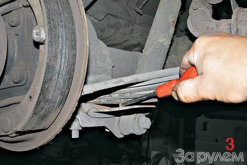

Дело, думаем, не только и не столько в буграх и ямах, сколько в других свойствах покрытия. Прежде всего, в чудовищной агрессивности московской грязи, особенно зимней. (С октября-ноября по март-апрель на любой автомобиль, прибывающий для обслуживания, смотреть снизу просто жалко.) Вот и рессоры это подтверждают (фото 3): кусок уже отвалился. Ясно - неспроста.

Куска рессоры уже нет.
