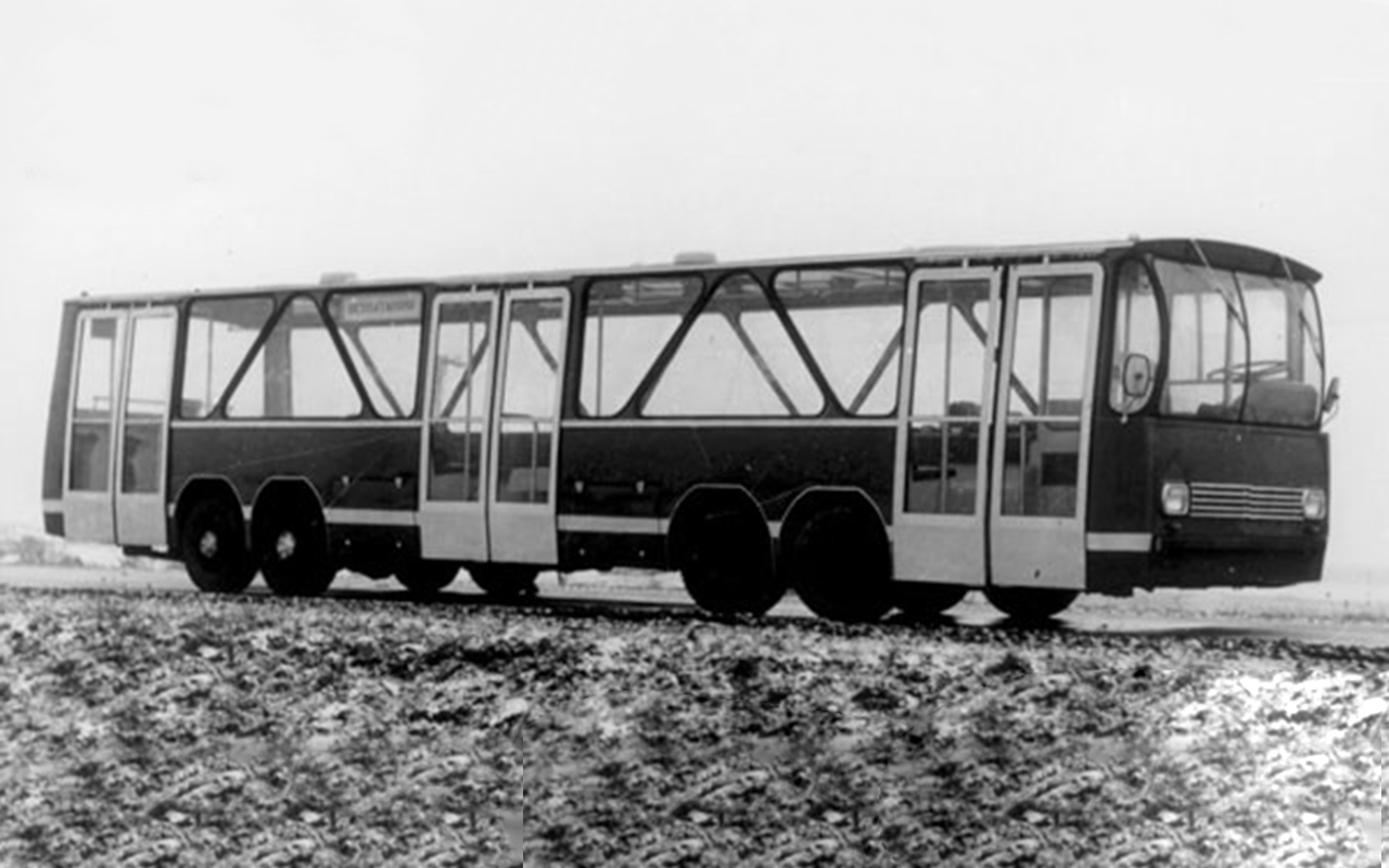

Экспериментальный низкопольный автобус ЛАЗ‑360Э с электроприводом задних колес был создан в конце 60‑х годов.
Гибридная силовая установка с бензиновым мотором ЗИЛ‑375 находилась под сиденьем водителя, электромоторы – в ступицах. Колеса уменьшенного диаметра позволяли снизить высоту колесных арок и расположить над ними сиденья вдоль бортов. Удвоенное количество колес обеспечивало нужную грузоподъемность.
Фактически это был концепт, не предназначенный для серийного производства.
Индекс 360 — это высота пола в миллиметрах: автобус-то был низкопольный! А буква «Э» намекает на электрический привод ведущих колес. Количество осей удвоили для обеспечения расчетной грузоподъемности 11‑метровой машины. Две передние оси были управляемыми, две задние — ведущими.
