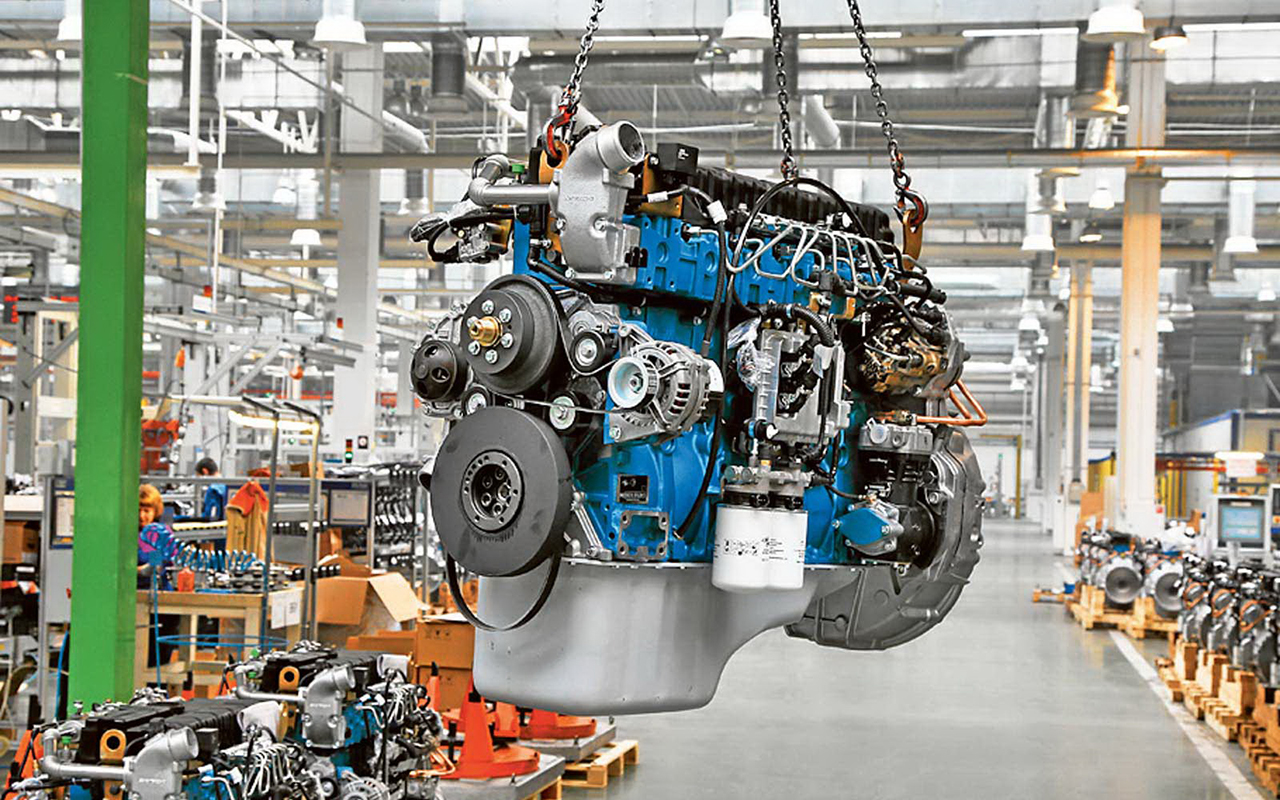

На ЯМЗе решили отказаться от модернизации старых V-образных моторов – до уровня Евро‑6 доработали только семейство современных агрегатов ЯМЗ‑530.
Двигатель доводили до соответствия эконормам Евро-6 с помощью специалистов немецкой компании Bosch.
Дополнительно повышать давление в топливной рампе Common Rail не потребовалось, поскольку еще при создании предыдущих модификаций по стандарту Евро-5 этот параметр довели до уровня 2000 бар. В систему рециркуляции отработавших газов EGR внедрили электрический привод заслонки вместо пневматического, изменили настройки электронного блока управления и параметры турбонаддува.
Система SCR впрыска раствора мочевины для каталитической нейтрализации окислов азота в выхлопе стала необходимой и на четырехцилиндровых модификациях двигателей экологического стандарта Евро‑6. В этом принципиальное отличие от версий ЯМЗ‑534 класса Евро‑5, обходившихся только системой EGR.
Топливная аппаратура Common Rail с компонентами марки Bosch
Привод агрегатов, включая пневмокомпрессор, со стороны маховика.
О семействе ЯМЗ‑530
Разработка принципиально нового для ЯМЗ двигателя-«миллионника» началась около 20 лет назад. К участию в проекте пригласили специалистов австрийской инжиниринговой компании AVL List. В 2004 году были готовы первые опытные образцы, а с 2012-го серийные агрегаты «пятьсот тридцатого» пошли на сборку автомобилей ГАЗ, «Урал», МАЗ и автобусов ЛиАЗ и ПАЗ.
  • В новое семейство входят рядные турбонаддувные дизели: 4-цилиндровые ЯМЗ-534 рабочим объемом 4,43 л и 6-цилиндровые 6,65-литровые ЯМЗ‑536. Размерность цилиндров для всех моделей семейства унифицирована – 105х128 мм.
  • В чугунный блок цилиндров установлены сменные «мокрые» гильзы, что существенно упрощает капитальный ремонт. В единой головке блока по четыре клапана на цилиндр, приводимых штангами через толкатели.
  • Распредвал расположен в блоке цилиндров и вместе со вспомогательными агрегатами приводится системой шестерен от коленвала со стороны маховика. Там же предусмотрен отбор мощности, например, на гидронасос, обеспечивающий работу спецнадстройки автомобиля.
  • Особенность системы охлаждения – проток жидкости «сверху-вниз», что улучшает отвод тепла от самых термонагруженных зон головки блока.
  • В системе питания Common Rail применен топливный насос разработки ярославского завода ЯЗДА.
  • Большинство комплектующих двигателей ЯМЗ‑530 – российского производства. С каждым годом доля импортных деталей сокращается.
