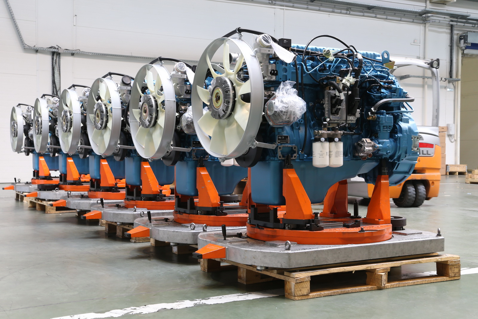

Турбина Borg Warner S200G обеспечивает очень широкий тяговый диапазон. ЯМЗ‑530 имеет более 120 вариантов исполнения и компоновки: его можно вписать в любой автомобиль.
Новые турбодизели охотно расходятся по всем нашим автозаводам. Среди покупателей – МАЗ, ГАЗ, ЛиАЗ, Урал, ПАЗ. Их с удовольствием заказывают для строительных машин, силовых установок и даже судов.
