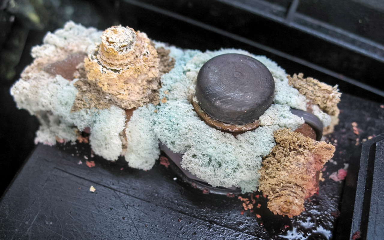

Батарея жива, а мотор не пускается? На прежних автомобилях вроде Жигулей при этом одновременно с поворотом ключа дружно гасли все лампочки. На современных машинах ничего не гаснет, но на табло появляется пугающая надпись типа «Низкий заряд АКБ». То же может сообщить и световой индикатор с нарисованной батареей.
Приговор, как правило, выносится быстро: виновата АКБ, будь она хоть трижды заряжена. Между тем причина может быть прозаичнее: плохой контакт между полюсными выводами батареи и клеммами штатных автомобильных проводов, которые к ним присоединяются. Энергия батареи идет на бесполезный нагрев этого контакта.
Кто испортил контакт?
Будь напряжение в бортовой сети существенно выше (скажем, 220 В), подобных проблем бы не было, но при огромных стартерных токах они неизбежны. Причины плохого контакта бывают разными.
  1. Окисление клемм и выводов. Чаще всего это происходит вследствие попадания на их поверхность электролита или проникающих из корпуса батареи газов.
  2. Ослабление крепежа из-за вибрации или вследствие недостаточного момента затяжки при работах с электропроводкой. Зачастую клемму вообще не затягивают, а просто набрасывают на полюсной вывод: работает – и ладно. При этом возникает электроэрозия контактных поверхностей.
  3. Третий, редкий на сегодня вариант: заботливый владелец то и дело чистит клеммы и выводы наждачной бумагой, изменяя их исходную геометрию, а после этого затягивание крепежа не обеспечивает контакт.
