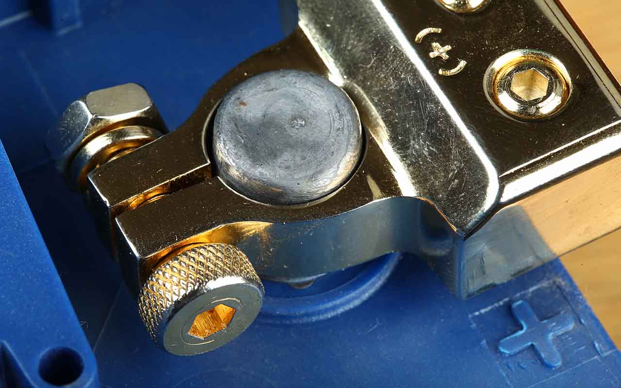

Если родные клеммы испорчены настолько, что никакая чистка или затяжка им уже не помогут восстановить контакт между аккумулятором и электропроводкой, выход один — приобрести новые. Установить их правильно помогут подсказки экспертов «За рулем».
Порядок замены клеммы
Старую клемму нужно просто отрезать. Далее – зачистить небольшой участок провода и осмотреть состояние проволочек. Если они окислены, их следует зачистить. Еще лучше залудить их оловом с помощью мощного паяльника.
После этого можно зажать конец провода в клемме, которая приспособлена для такого типа крепления. Если провод заканчивается кольцевой клеммой, то ее нужно просто прикрепить к новому наконечнику. При сильном повреждении всего провода его следует заменить на имеющийся в продаже провод с двумя клеммами.
А затем применить тот наконечник, который получил высокую оценку в нашем тесте.
