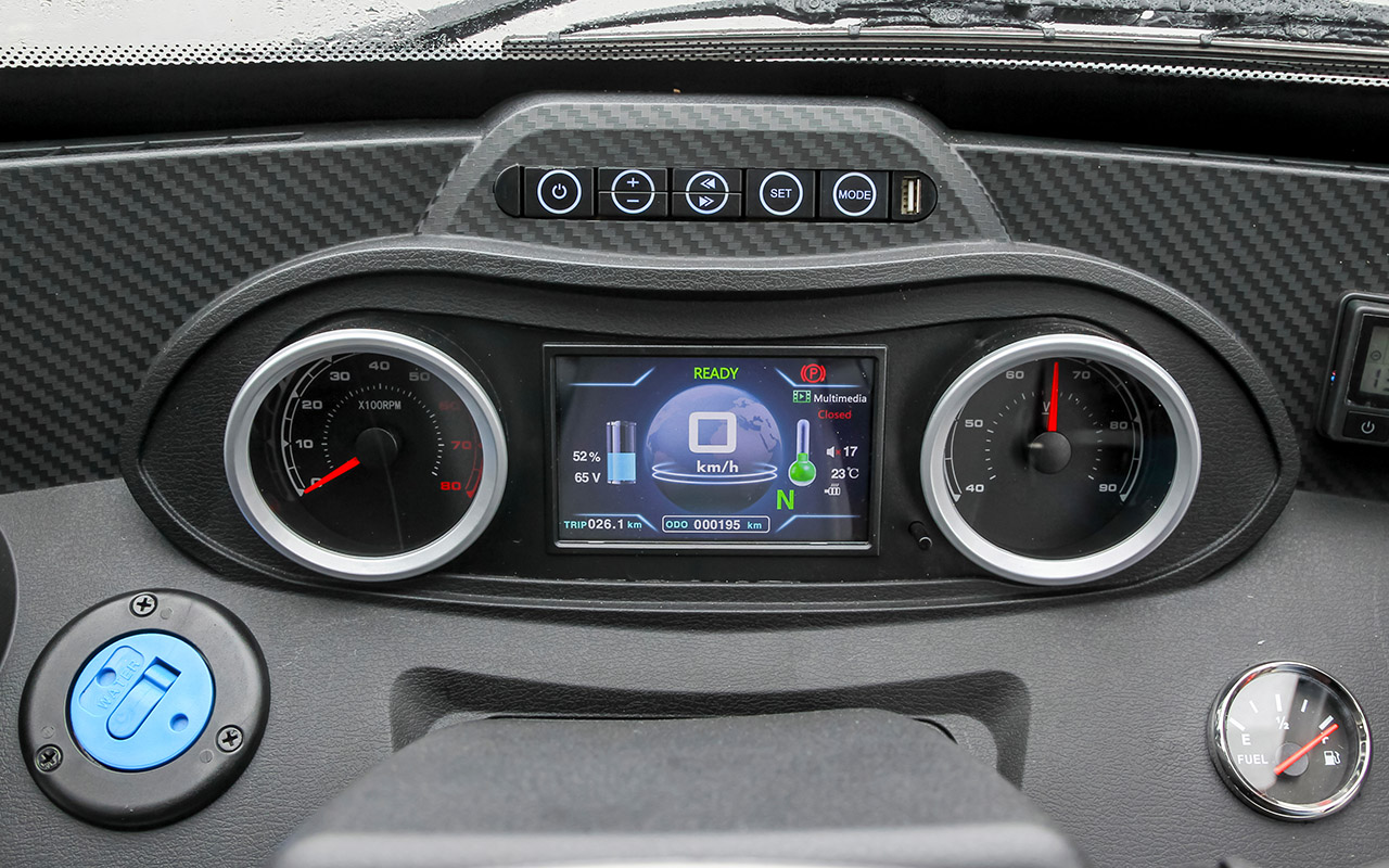

Подготовка к старту сродни предполетным проверкам. Сначала у основания кресла включаю клавишей 12‑вольтовый аккумулятор (нужен для питания всех систем и запуска силовой установки) и вытяжной рукояткой – тяговую батарею. Затем – поворот ключа в замке зажигания и нажатие клавиши Start-stop. Загорается ЖК-дисплей комбинации приборов, но трогаться пока рано. Опускаю ручник, перевожу селектор из нейтрали в положение D. Вот теперь – можно.

Мне выдали грузовичок с аккумулятором на 13,2 кВт·ч и двигателем помощнее. Но что-то не клеится: пустая машина не набирает больше 52 км/ч по прямой, а за первые 10 км пробега батарея просела на 10%.

К третьему дню Кенгуру разошелся до 60 км/ч. При такой максималке единственно возможный режим движения для Кенгуру – газ в пол. Поэкономить энергию нельзя в принципе. Рекуперации нет, при отпускании газа машина свободно катится. Если крутиться по городу, где ниже скорости, то до заявленных 170 км электромобилю всё равно далеко. Выйдет, по моим прикидкам, около 120–130 км. Это без груза, без печки (автономный отопитель на солярке входит в базовое оснащение) и с энергоэффективной, полностью светодиодной оптикой.
