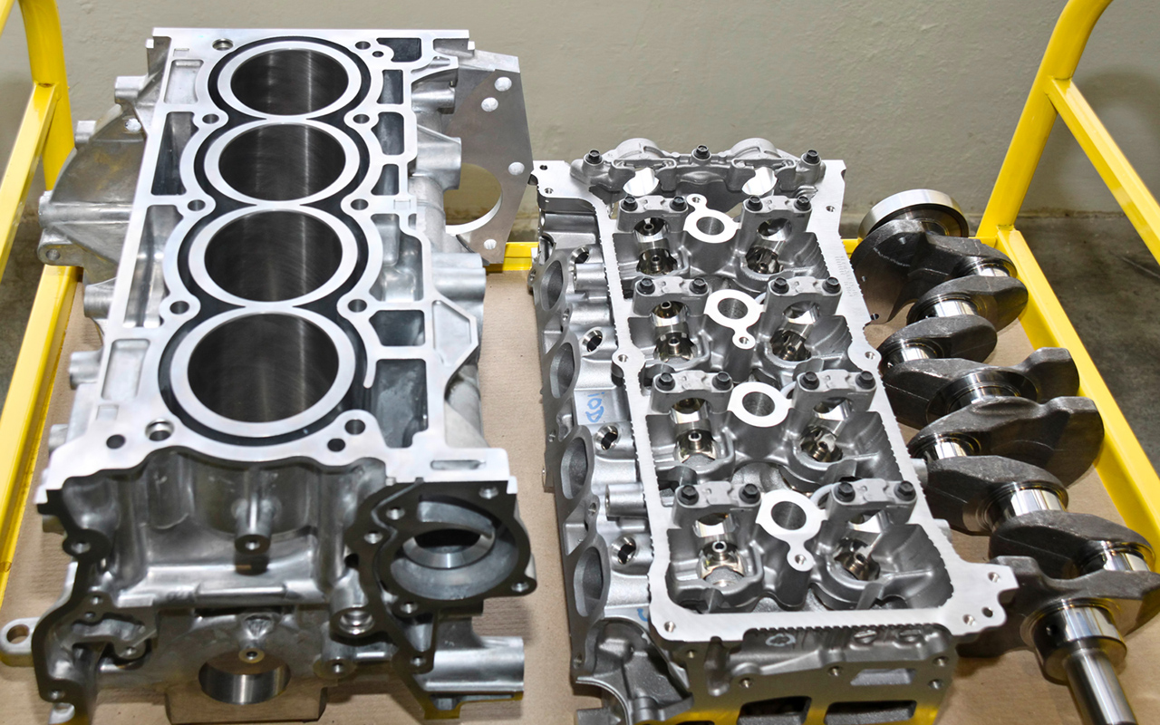

Конструкция мотора — как у большинства современных двигателей: легкосплавный блок цилиндров с залитыми гильзами и открытой водяной рубашкой. Алюминиевая головка блока простой конструкции — нет каналов подачи масла к гидрокомпенсаторам, которые упразднили, и облегченный, неполнопротивовесный коленвал.
Покупка стаканчиков обходится очень дорого и вызывает определенные сложности с выбором. В связи с этим большинство мастерских шлифуют стаканчики под меньший размер. Если эта процедура будет выполнена некачественно, то придется раскошелиться на дорогостоящий ремонт двигателя.
