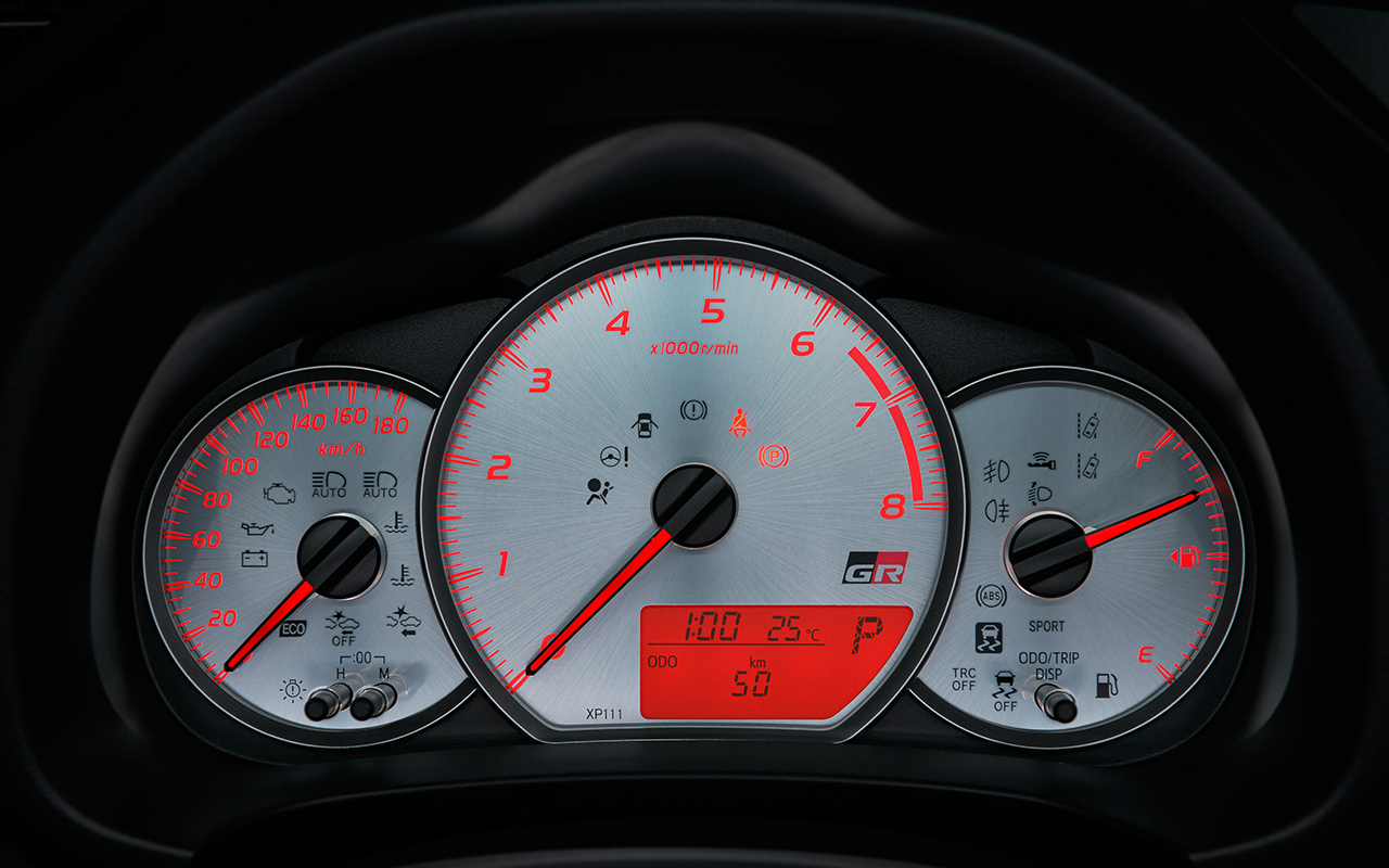

Полноценный задний ряд с достаточным пространством для ног. Панель приборов – цифровой экран. Много электронных ассистентов, включая системы удержания в полосе и предотвращения столкновений.
