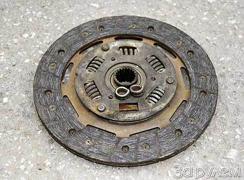

ТРАНСМИССИЯ И ХОДОВАЯ ЧАСТЬ - здесь не все так безоблачно. Диск сцепления заменили через 65 тысяч - развалилась демпферная пружина. Корзину можно было оставить, но подвернулся комплект от "ВАЗинтерсервиса". Заменили в порядке профилактики.
