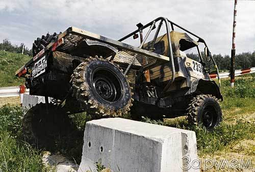

"Унимог-S/404" образца 1962 года.
Сорок лет, а гибкость в суставах на высоте!
Причем без диагонального вывешивания.
При сравнимых габаритах и меньшем диаметре колес клиренс "Унимога" заметно больше.
Задний мост с колесными редукторами - простота и целесообразность.
